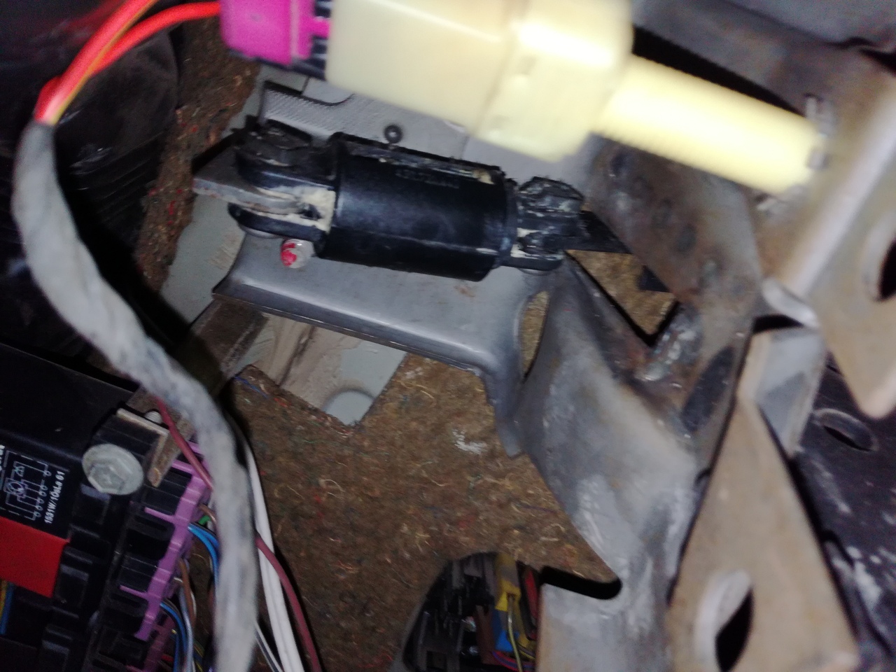

Сегодня дичь какая-то случилась.
У педали сцепления был довольно большой ход, а сцепление было почти в полу. Ну я приноровился, и не лез что-либо регулировать.
И вот, после стояния в пробках, у меня провалилась педаль.
Сначала решил, что трос порвался, а потом педаль жму - вроде сцепа-то есть.
Доехал до дома, ну ооочень непривычно, но педаль работает, ничего не буксует, значит корзина скорее жива, чем нет.
Полез ковыряться.
Обнаружил, что трос крепится к педали через какую-то бобышку, и она не даёт вернуться педали вверх.
Ничо не понял, подрегулировал трос (он уже почти на пределе), педаль стала возвращаться на место.
Вот тут нет никакой бобышки:
Фотки
http://audi-100.5go.ru/jpg/3-1.jpg
А у меня есть:
https://pp.userapi.com/c851036/v851036235/5d0de/qktPci8ekDI.jpg
В каталоге запчастей она обозначена как "сервопружина".
Какая у неё функция вообще?
Отредактировано Geodozer (05.12.2018 20:15)

Это пружина, которая начиная с определенного положения педали должна помогать тебе её выжимать)) По идее, хрень, подлежащая удалению
