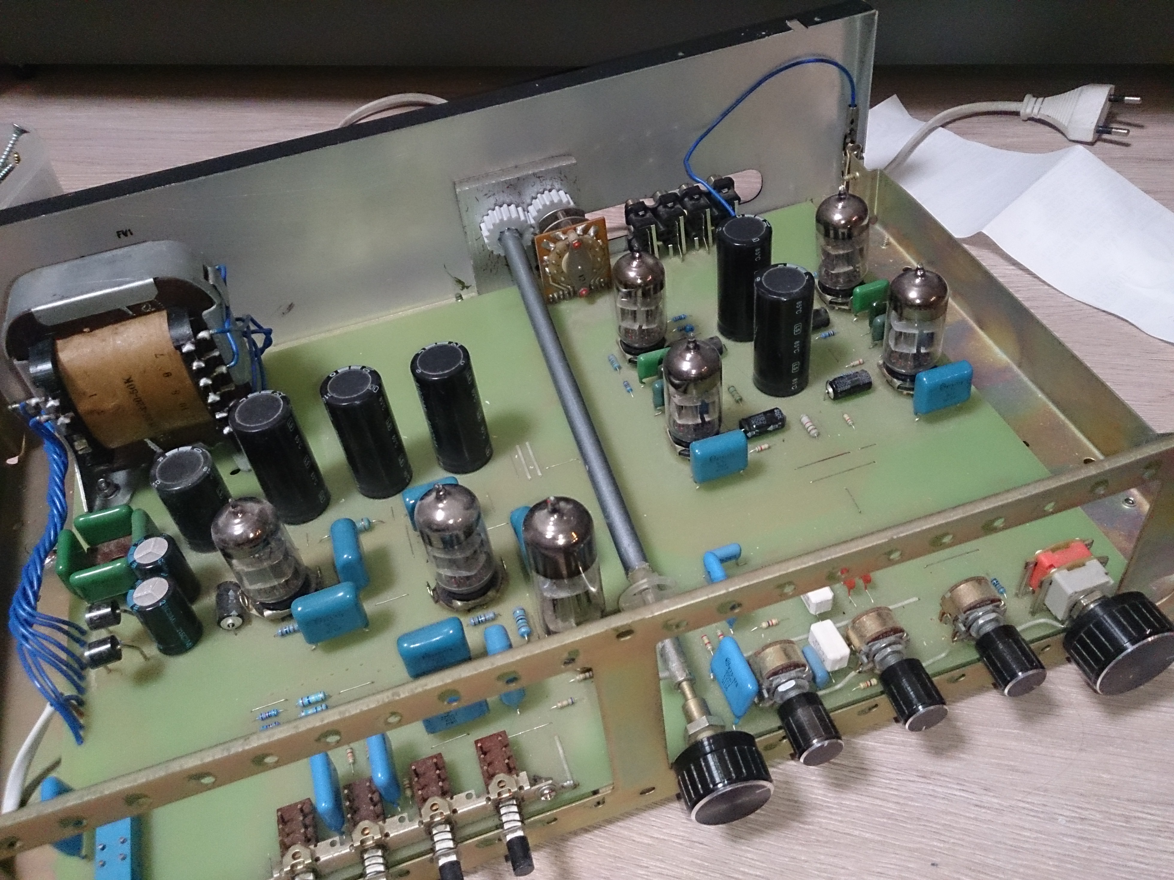

И так, поэкспериментировав с различными вариантами аппаратуры, все-таки скомпоновал себе окончательный вариант:
- ГУ: вертак Корвет 038С с родной головкой (Эстонию оставил на правах работоспособного эксклюзива; иногда включаю отечественный винил погонять)
- Усилитель: оконечник - Прибой 75УМ-104; предусилитель-фонокорректор - копия "стародубцевского" Прибой 101.
- Колонки: Корвет 150АС-001 (хотя поглядываю в сторону шириков от НОЭМЫ)
Единственное, что решил изменить, это корпус предусилителя:
Было:
https://forumupload.ru/uploads/0010/52/00/2/t58343.jpg

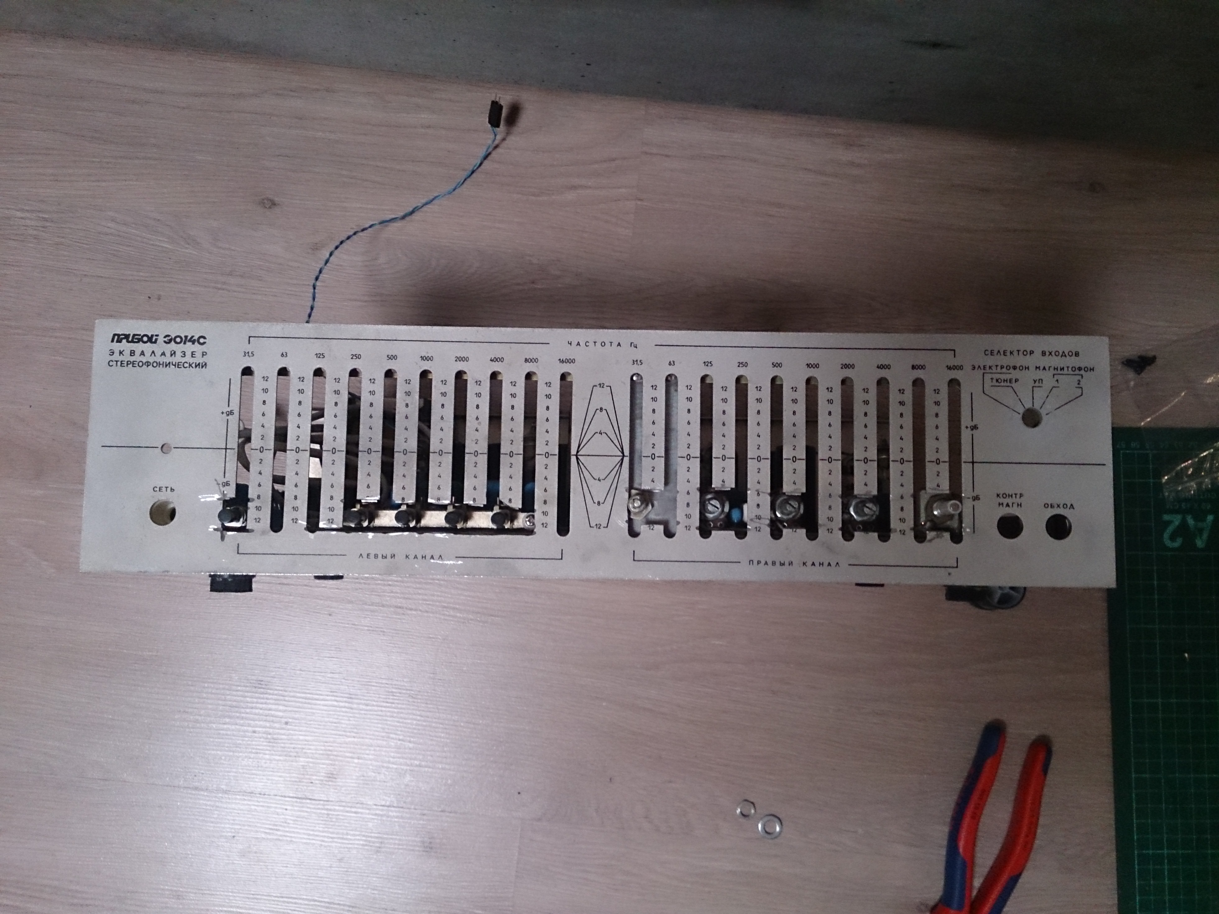

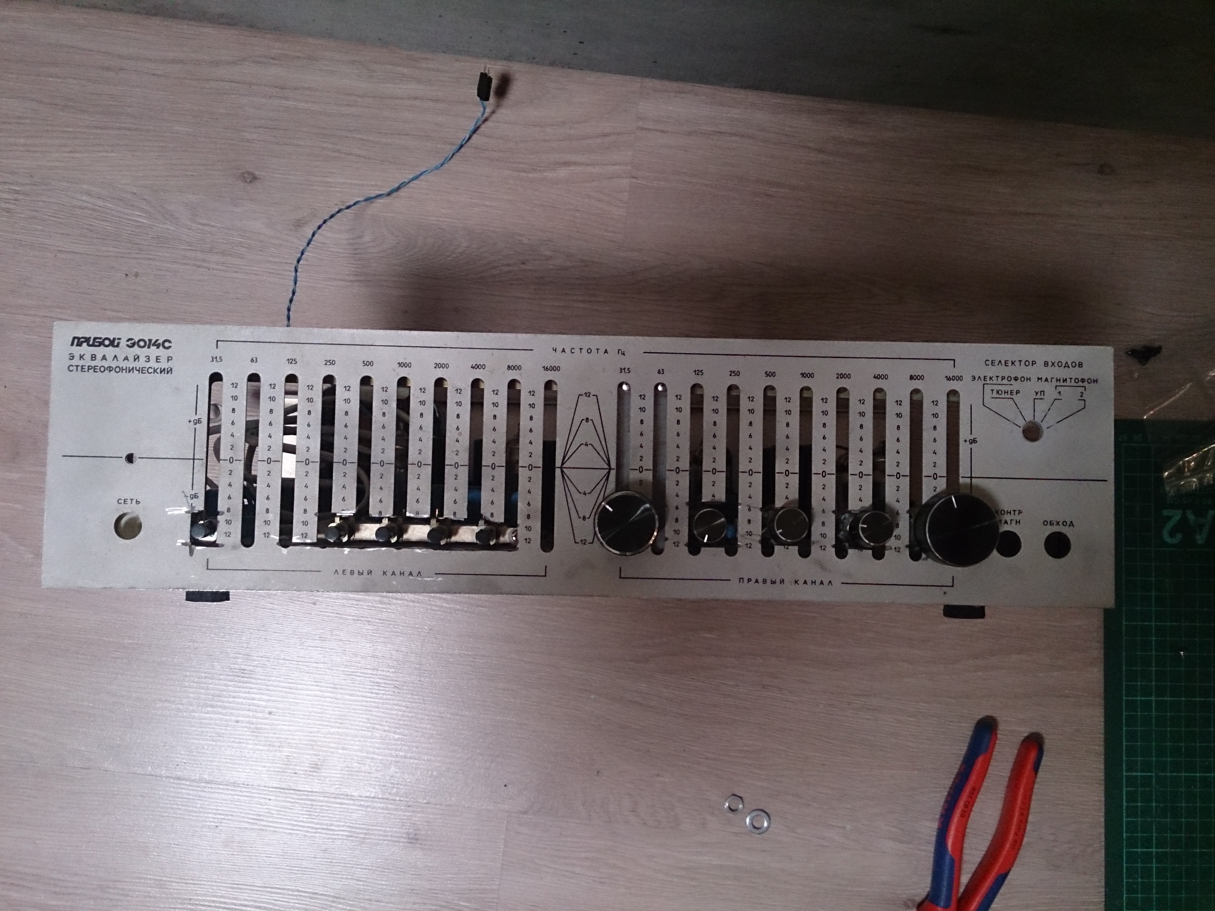

Я решил оформить корпус в одном стиле с мощником. Да и металлическое шасси, думаю, будет получше, чем ДВП-шное. В качестве донора взял корпу эквалайзера Прибой Э014С. Пока получается вот так:
https://forumupload.ru/uploads/0010/52/00/2/t30447.jpg https://forumupload.ru/uploads/0010/52/00/2/t18039.jpg
https://forumupload.ru/uploads/0010/52/00/2/t15636.jpg https://forumupload.ru/uploads/0010/52/00/2/t88276.jpg
https://forumupload.ru/uploads/0010/52/00/2/t86449.jpg https://forumupload.ru/uploads/0010/52/00/2/t61522.jpg
Дальше вклею оправки для новых отверстий и буду заливать эпоксидкой старые. Финишная отделка - пленка под шлифованный алюминий.
P.S. Потихоньку пополняю коллекцию винила, подсадил супругу на джаз)))

Сделал переднюю панель:
https://forumupload.ru/uploads/0010/52/00/2/t97638.jpg https://forumupload.ru/uploads/0010/52/00/2/t37872.jpg
Примерка)
https://forumupload.ru/uploads/0010/52/00/2/t29085.jpg
+1
155
Заканчиваю эпопею с предом:
https://forumupload.ru/uploads/0010/52/00/2/t41688.jpg https://forumupload.ru/uploads/0010/52/00/2/t87067.jpg
Помимо новой одежки предусилитель прошел ТО: установка индикатора включения, замена косячного регулятора тембра ВЧ, чистка регулятора громкости, перенос гнезд RCA с платы на заднюю панель корпуса и перенос селектора входов.
Осталось разобраться с кожухом - в отличие от эквалайзера ламповому преду нужно дышать) Глухой кожух здесь не самый лучший вариант
